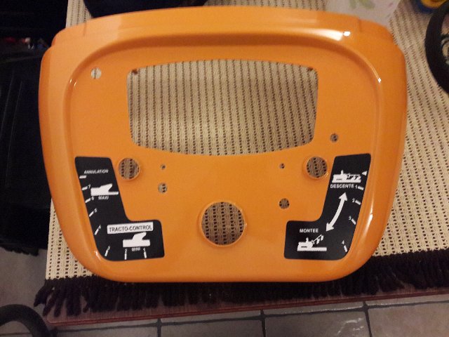

Pour les autocollants j'ai posé la question chez tracto-decals, car il me faut aussi un jeu comme ça :
Je vous tiens informé dès que j'ai une réponse.
