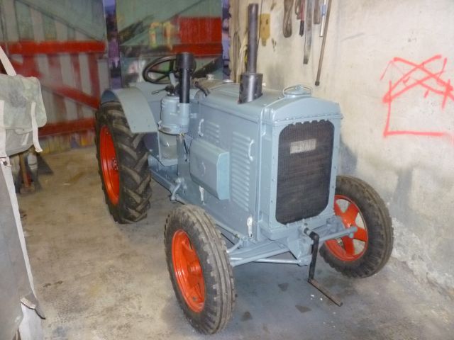

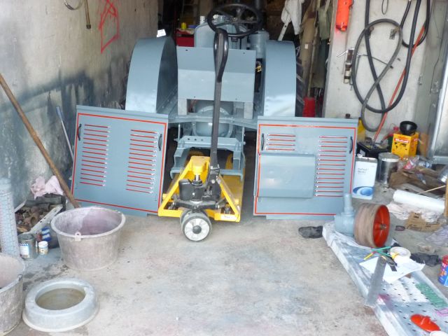

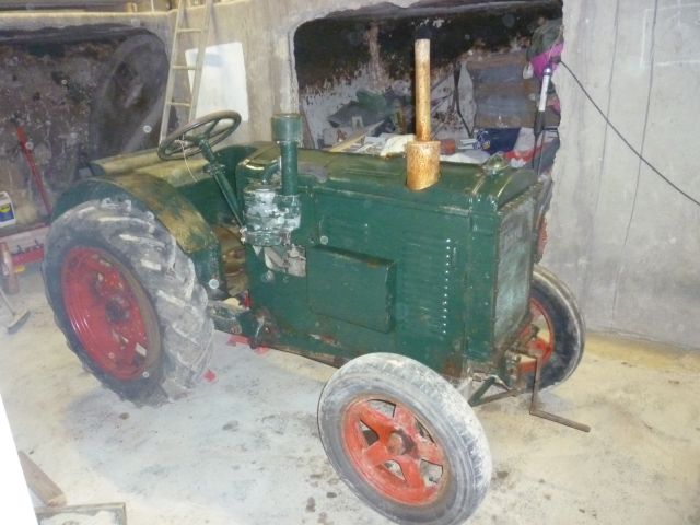

Message  DGIDGIDUVAR1 Jeu 29 Sep 2011, 08:59
Bonjour ,ces après quelque mois de retard que je vous présente l'avancer du tracteur . Reçu en décembre 2010
information sur un AFV 29.17
et maintenant
information sur un AFV 29.16

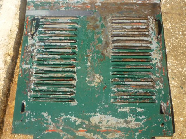

Je suis a la recherche de photos ou documents lier au liserés rouge sur les capots ou autres pièces du tracteur .J'ai lors du décapage trouvé les liserés sur les caches moteur ,
information sur un AFV 29.27
il y en a sur les ailes ,mais y en a t il sur d'autres pièces (petite trappes des deux côtés ,réservoir ,radiateur,....) afin d'être le plus proche du tracteur d'origine . Merci pour tous renseignement

Message  DGIDGIDUVAR1 Sam 01 Oct 2011, 21:00
Bonjour ,je suis toujours a la recherche de photos ou documents sur les liserés rouge (nom des pièces peintes et côte )d'origine ,. J' ai les dimensions pour les panneaux cache moteur .Merci

Message  DGIDGIDUVAR1 Sam 30 Juin 2012, 06:25
DGIDGIDUVAR1
Messages : 31
Date d'inscription : 17/12/2010
Age : 52
Localisation : 83
information sur un AFV Empty Re: information sur un AFV
Message  jb23 Sam 30 Juin 2012, 21:31
Bravo, remarquable travail et quel sonorité!
