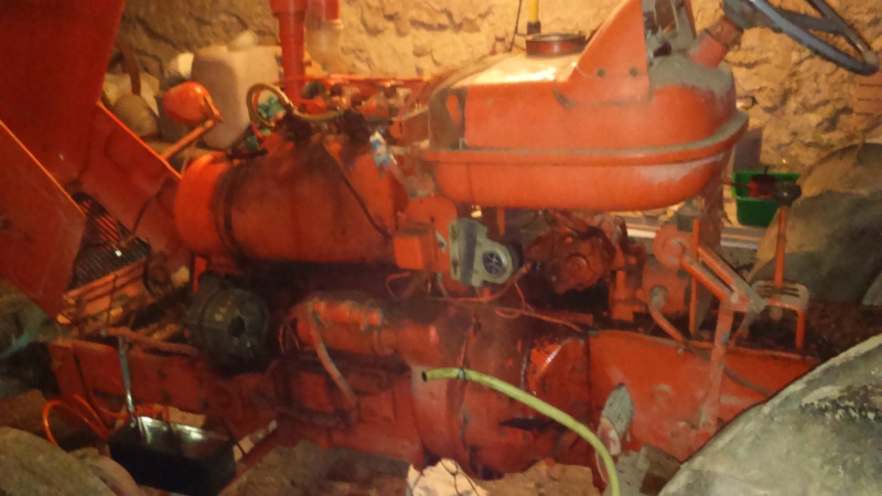

Vue l'insistance , quelques photos de mauvaises qualité, mais je ferais mieux la prochaine fois !
Il est encore bien orange !
3766 h ...beaucoup ? je ne sais pas ...
la grille du décanteur, au magasin CLAAS d'à coté, ils l'avait avec le joint caoutchouc et aussi le filtre à gasoil...mais pas le joint de la cuve du filtre.
(le vendeur, proche de la retraite, m'a fait le bruit du N72 ! émouvant )
Dimanche prochain vidange et collecte de tous les joints en cuivre de la ligne de gasoil, et du joint de la cuve du filtre à gasoil pour modèles, changement des durits de 5 et 10 mn, vidange huile moteur et filtre à air, nettoyage du filtre à peigne...et nettoyage du puit ? il faut que je relise les posts !
J'espère bien tenter de le redémarrer le we d'après !

Merci pour les photos.
Il a l'air en très bon état pour son âge avec toutes les pièces... phares d'origine, etc... mis à part le tableau de bord peut être ? c'est quoi cette couleur grise dessus ?
çà vaut le coup de lui redonner un peu de fraicheur, voir de le restaurer.

En fait pour le gris c'est qu'il a une bonne couche de poussière dans cette grange et notamment sur le tableau de bord.
Son bon état, pas grand chose de cassé en apparence, donne envie de le remettre en état de marche et c'est partie pour.
Il y a une fuite d'huile importante au niveau de la boite de vitesse, pas encore expertisée, mais je me ferais aider.

Ce tracteur N 72 N° de série 7251338 a été fabriqué à l'usine Renault du Mans en janvier 1964.
Ce tracteur a été repeint comme en atteste la peinture orange sur la plaque losange et blanche sur les roues.
Pour ce qui concerne le nombre d'heures de fonctionnement, le compteur a déjà au moins fait un tour si ce n'est deux (après 9999heures, ce compteur électrique revenait à 0).
Il faudra effectivement vidanger le puits de récupération des impuretés du filtre à huile moteur et ensuite déposer ce filtre à huile pour le nettoyer dans un bac de GO. Il ne faut pas déposer la plaque de visite du moteur pour nettoyer la crépine de pompe à huile cela n'est pas nécessaire et même déconseillé contrairement à ce qui est marqué dans la notice d'utilisation et d'entretien d'origine.

Aujourd'hui nettoyage du réservoir, j'ai enlevé la grille de filtrage en lambeau au dessus du trou qui va vers le décanteur. J'ai rincé au gasoil et enlever pas mal de sable.
La grille de filtration semble tenue par un tôle emboutie clipsée sur l'écrou soudé au fond du réservoir. J'ai l'impression qu'on doit pouvoir l'enlever pour remettre une grille.
quelqu'un a-t-il fait ça ?
L'écrou carré du fond du réservoir :
Ensuite vidange et extraction du fameux filtre à peigne pour trempage dans du gasoil:
et je pense que le puits de récupération des impuretés du filtre à huile moteur c'est ça :
Il n'y a pas de joint sur ce filtre à peigne...faut-il en mettre ?
Quelques autres photos du bébé :
Pour le nettoyage des ailettes des cylindres, on fait comment ? c'est bien gras , un coup de soufflette seulement ?
Il me reste à trouver pour le we prochain, le joint du filtre à Gasoil, et j'espère bien le faire démarrer.

Quand vous parlez de grille de filtration vous parlez d'une grille à l'intérieur du réservoir avant l'orifice de décanteur?
Pour le filtre à peigne il faut un joint d'étanchéité sur la face de fixation ou à défaut un léger cordon de Loctite pâte à joint.
L'orifice dans le logement du filtre à peigne est bien le puits de décantation qui est vidé par le bouchon sous ce logement.
Pour le nettoyage des ailettes de refroidissement il faut dans un premier temps souffler à l'air comprimé après avoir déposé toutes les tôles déflectrices autour des cylindres. Si les ailettes des cylindres sont grasses, ce n'est pas normal il faudra détecter la cause de cette présence de gras et la traiter. Pour débarrasser les ailettes de refroidissement de ce gras il faudra utiliser une bombe de dégraissant et brosser les ailettes en prenant bien garde de ne pas en casser puis un soufflage à l'air comprimé devrait suffire..
Je constate que ce tracteur est équipé de masses sur les trompettes, sont-elles nécessaires ?? Personnellement je les déposerais car ce type de tracteur n'avait pas besoin de masses à l'exception de travaux bien spécifiques.
