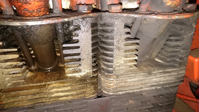

Sans la pièce S ( la photo me dit qu'il va falloir que j’approfondisse le nettoyage des ailettes ):

Au vu de l'état d'encrassement des ailettes de refroidissement la priorité des priorités aujourd'hui est de décrasser ces ailettes avec de l'air comprimé et grattage avec du fil de fer pour décoller cette crasse dans les ailettes ^près dépose de toutes les tôles déflectrices autour des cylindres et leur remontage après nettoyage.
Le régime de ralenti sur ce type de moteur est de 700 t/mn soit 146 t/mn sur l'arbre de sortie de prise de force ou l'on peut mettre un compte tours.

Je me suis attaqué au démontage de la turbine pour avoir accès à la totalité des ailettes et il y a du décrassage à faire.

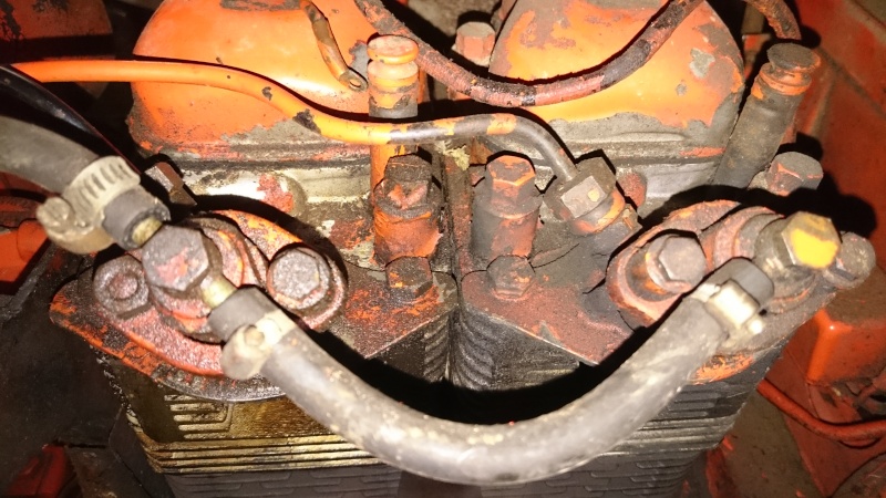

On voit bien aussi qu'il y une fuite de GO sur un injecteur :
On voit aussi sur cette photo qu'il y a eu un peu de bricolage : l'injecteur de gauche est tenu apparemment par deux tiges dont celle de gauche est boulonnée ce qui n'est pas le montage d'origine.
et là à la réflexion en voyant cette photo je pense que la fuite venait peut-être d'en haut, de la durit que j'ai changé (c'était un vieux tube de gaz !) :
Je vais commencer par nettoyer , sécher et on verra ce que cela donne suite à une remise en route .
En tout cas , il faut démonter le filtre à GO pour enlever complètement le déflecteur de la turbine

les ailettes des cylindres on été nettoyées , la machine redémarrée et cela fuit un peu au niveau d'un l'injecteur :
apparemment cela vient du bas, il faut paraît-il changer un joint en cuivre après avoir démonter le porte injecteur.

Il faut remplacer le joint métalloplastique par un joint d'origine Référence Renault 0122913500 après dépose de l'injecteur, dépose de l'ancien joint, nettoyage de la portée du porte injecteur et du puits de culasse sans rayer le fond du puits, monter le joint neuf sur le porte injecteur, replacer la bride et serre les écrous au couple de 1,5 daN.m.
Le couple de serrage de la tuyauterie haute pression sur l'injecteur est de 4,5 daN.m.

je reviens sur la fuite au niveau du joint d'injecteur qui a l'air de s'accentuer.
Il va falloir que je change le joint. Est-ce celui-ci ?
