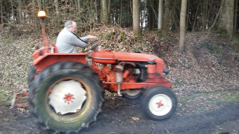

Message  denissuper5 Dim 07 Fév 2016, 19:02
Bonjour !!!
Je rentre ravi de mon achat . Bien que j ai quelques questions quand meme à vous poser au
sujet des quelques soucis que mon oeil "averti" cyclops a pu déceler ... Laughing
Donc je commence :
le voyant de prechauffage ne fonctionne pas mais il démarre quand meme .
Un peu de fumée bleue mais il n est pas d'hier ..Et il n a tourné que 5 minutes (était il chaud? Je ne pense pas)
Le filtre a air est bizarre par rapport aux autres super 5 (plus court non?)
Sinon il a un bon bruit et tout le reste fonctionne .
Voici quelques photos de plus . Merci .

Message  jb23 Dim 07 Fév 2016, 22:26
Ce tracteur de 1963 a subi quelques modifications:
- tracteur repeint car les roues étaient de la couleur orange comme l'ensemble du tracteur,
- dynamo remplacée par un alternateur,
- démarreur remplacé.
L'ensemble du tracteur semble en bon état avec la tôlerie en bon état qui peut laisser supposer que ce tracteur a été remisé à l'abri des intempéries sans grosses fuites apparentes.
Pour le filtre à air je ne peux pas me prononcer car la photo n'est pas de très bonne qualité.
Pour le témoin de préchauffage sans doute le filament est grillé, ==> prévoir le remplacement.
