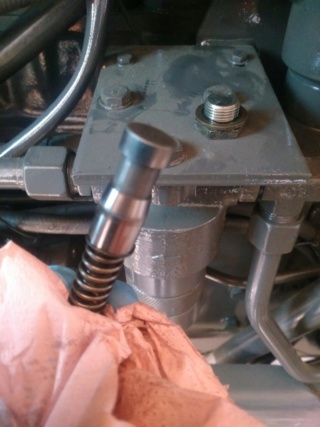

Bon... j'ai continué mes recherches et j'en suis toujours au même point, le relevage "tombe" sec quand je baisse.
J'ai démonté ce que je pense être le diviseur de débit , j'ai enlevé le ressort et le tiroir qui coulisse, rien de grippé, il coinçait légèrement à un endroit,je l'ai légèrement poncé et j'ai remonté. Aucun effet sur le relevage.
J'ai vu un autre composant hydraulique, je ne sais pas ce que c'est, si quelqu'un peut me renseigner... il s'agit de ceci :
