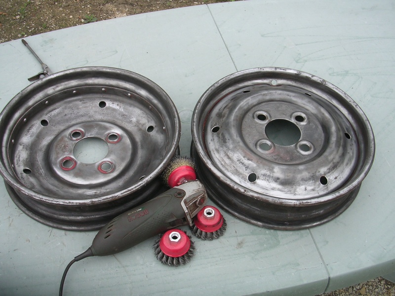

Bravo pour le super décapage. Avec quels moyens avez-vous obtenu ce résultat en dehors de l'huile de bras bien évidemment?
Re: RENAULT 3041 du grand-père à restaurer pour mon grand-frère
J'utilise un diluant assez costaud qui peut décoller la peinture et ensuite, une meuleuse avec des brosses métallique puis une brosse en bout de la perceuse.

Pour être plus précis, j'utilise une meuleuse d'angle avec une brosse comme sur cette photo.
Ces machines ne font pas de vieux os chez moi car entre temps, elles servent au décapage des bois de la maison avant de repeindre.
Le diluant est acheté chez un professionnel de la pièce auto. C'est du diluant universel recyclé. On en trouve facilement et c'est l'équivalent en odeur au nettoyant frein. Il sert aussi pour mélanger avec les peintures automobile. Il sèche vite en ne laissant pas de traces de gras. Des fois, il sèche trop vite même donc je fini au white spirit. Je le paye un peu plus de 10€ les 5 litres donc ce n'est pas une ruine. Attention toutefois aux peintures avoisinantes qu'il faut conserver car il attaque tout.
Mon frère m'en a apporté 5 L de son atelier et en tout, j'arrive à prés de 20 litres pour ces travaux.
Pour les petites pièces, je me sers d'un pinceau, un goupillon et aussi de paille de fer quand c'est vraiment collé et c'est le cas ici.
Pour les blocs moteur ou des grosse pièces avec beaucoup d'endroits pas facile d’accès, je pose les pièces dans un grand bac et utilise mon vieux pistolet à peinture avec la pression maxi. Le diluant est projeté dans tous les coins un peu comme la haute pression. Dans des boites de vitesse auto, ça fait du bon travail sans démonter.
Ce que je récupère, est versé dans un vieux pot de peinture que je complète avec des sciures. Je le referme et ça me fait un allume feu pour le bûcheronnage d'hiver.

Encore une grosse journée bien crade mais on termine par du beau.
J'ai déposé les pneus avec les moyens du bord. Burin, pied de biche et pour finir, le perforateur avec un burin en bout et c'est le top pour décoller le pneu de la jante.
Les chambres contiennent encore de l'eau salée et elles sont collées à la jante donc j'en ai encore bavé un peu là. Les valves sont hs par la rouille donc on va en mettre des neuves.
Ce matin ,j'ai attaqué le grattage des jantes qui sont en bon état mais il faut dire qu'il y a de la matière.
Cet après midi, j'ai tout dégraissé, camouflé les graisseurs et la poulie de frein à main et place au pistolet avec de l’apprêt.
J'en ai passé un coup à tout ce qui était prêt à être peint.
Voilà, on ne sait toujours pas de quelle couleur il sera exactement mais pour l'instant, c'est un petit gris

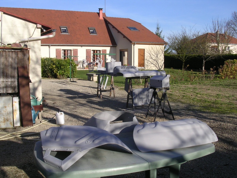

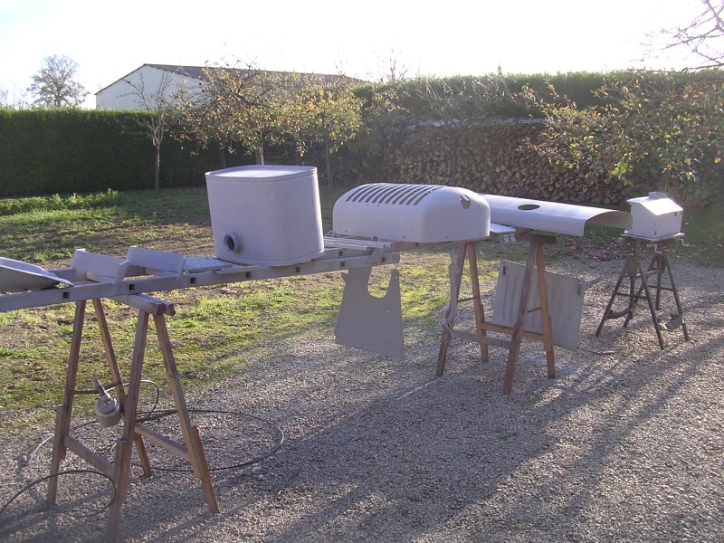

Bonsoir à tous.
On continue dans le gris et ce soir, je ne vois plus beaucoup d'orange dans le garage.
J'ai passé deux jours à gratter les pièces la semaine dernière et ce matin, j'ai tout sorti au soleil pour leur poser une bonne couche d’apprêt.
Jeudi, je ponce légèrement les parties visibles et repasse une couche car on voit un peu des défauts dus aux couches d'ancienne peinture.
Je saurais dimanche de quelle couleur il sera car mon frère a acheté deux kilos de peinture pour essayer et si la teinte ne lui plait pas on change.
Je vais décevoir les puristes mais à mon grand regret, il ne sera pas jaune sable comme les tous premiers. Il veut la teinte qu'il a toujours connu gamin mais il avait déjà été repeint.
Je n'ai pas réussi à le convaincre. Je le comprends et d'ailleurs, ma deuxième 203 n'a pas sa teinte d'origine non plus car je la trouvais trop triste.
Ca en fait des pièces et ce soir, j'en ai pendu un peu partout pour pas entasser et laisser sécher.

Bonsoir à tous.
Voici mon résumé des travaux de préparation avant la peinture finale.
https://renault3041.wordpress.com/2015/11/16/preparation-avant-la-peinture-renault-3041/

Bon dimanche.
Hier, j'ai passé une couche de peinture sur le châssis, les jantes et quelques pièces. Je n'avais que deux kilos de peinture pour essayer. La peinture va bien malgré la T° assez basse. Elle est sec au toucher en moins d'une heure. Elle ne brille pas tellement mais c'est voulu par le carrossier qui a ajouté un antirouille pour la rendre un peu plus mat qu'une peinture auto.
J'attend la visite de mon frère pour savoir si la teinte lui plait et on commande la suite.
Je trouve que ça flashe un peu pour un vieux tracteur mais c'est son choix, je le répété. Moi, en puriste, j'aurais choisi moins orange mais bon, on va pas se fâcher encore une fois à ce sujet.
Je vais remonter les pneus bientôt.
