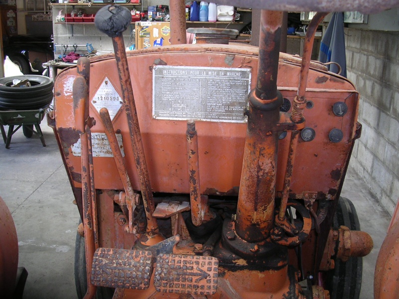

Un peu d'image après le baratin.
Vous verrez que la plaque porte les deux noms de mes grand-parents. Ils n'étaient pas peu fiers de leur tracteur.
Je ne pense pas que c'était obligatoire.
RENAULT 3041 du grand-père à restaurer pour mon grand-frère Dscn9410
RENAULT 3041 du grand-père à restaurer pour mon grand-frère Dscn9510
RENAULT 3041 du grand-père à restaurer pour mon grand-frère Dscn9511
RENAULT 3041 du grand-père à restaurer pour mon grand-frère Dscn9411

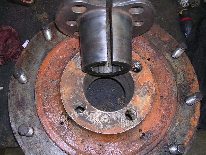

Grosse journée sur le train arrière. Il me semblait qu'il avait du mal à rouler et impossible de le pousser.
J'ai voulu déposer les tambours mais il faut une vise de M20 apparemment pour extraire un genre de cône de centrage de moyeu et je n'en ai pas trouvé.
Le côté droit tourne bien et je dépose ce que je peux pour faire du nettoyage.
La pédale d'embrayage a son ressort cassé alors je le remplace mais elle remonte de trop et il faut lever la jambe un max pour appuyer dessus.
Je pense qu'une butée est cassée car je vois un bout de ferraille cassé qui ne sert à rien sur la bride.
RENAULT 3041 du grand-père à restaurer pour mon grand-frère Dscn9521
RENAULT 3041 du grand-père à restaurer pour mon grand-frère Dscn9522
J'ai déposé la barre de direction et je trouve génial le principe de rotule dévissable et réglable.
RENAULT 3041 du grand-père à restaurer pour mon grand-frère Dscn9523
Par contre, je n'arrive pas à extraire le levier de commande. Je devrais trouver un chalumeau pour lui chauffer la tronche.
RENAULT 3041 du grand-père à restaurer pour mon grand-frère Dscn9524
quoi sert le crochet qui maintient la pédale débrayée? Je pense que c'est une sécurité quand le tracteur est en fixe pour entraîner une machine genre batteuse
Le  côté droit était bien celui qui bloquait et avec un peu de dégrippant et une pince étau, c'est décoincé.
Je ferais mieux quand je pourrais extraire les tambours car il se peut qu'un ressort soit cassé dedans.
J'ai déposé et dégrippé tout le mécanisme de frein à main. Là, y 'en avait des axes grippés. Je m'occupe de la poulie demain.
RENAULT 3041 du grand-père à restaurer pour mon grand-frère Dscn9525

Message  andré BELLEVILLE Dim 12 Juil 2015, 15:38
Le pièce a coté de la pédale d'embrayage sert justement a accrocher la pédale en position
débrayée pour l'aide au démarrage par temps froid. Concernant la fixation de la pièce de pivot
pour le train avant je n'ai pas de réponse , mais sur le catalogue pièces détachées rien n'est
présent a ce niveau.

RENAULT 3041 du grand-père à restaurer pour mon grand-frère Empty Re: RENAULT 3041 du grand-père à restaurer pour mon grand-frère
Message  jb23 Dim 12 Juil 2015, 15:44
Vous avez réalisé toutes ces interventions dans la nuit de samedi à dimanche, quelle productivité ! Laughing
Plus sérieusement vous avez sans doute engagé des dizaines d'heures et même peut être des centaines d'heures de travail pour obtenir ce résultat. Mais il est vrai que quand on aime on ne compte pas, seul le résultat compte et il est là.
En partie avant de chape support de corps d'essieu était sans doute la chape de refoulement ou de traction qui par la suite a été montée en série.
Sur l'arbre de frein à main il est conseillé d'adapter un joint double lèvre 75x110x13 pour éviter les fuites.
Le crochet qui sert à maintenir la pédale de débrayage en position débrayée était prévue pour stopper momentanément la rotation de la poulie de battage lors d'entrainement d'outils tels que batteuse, presse à fourrage à poste fixe, ... Cette utilisation est fortement déconseillée aujourd'hui pour au moins 2 raisons:
- problème de sécurité si le crochet échappe ou casse l'outil se remet immédiatement en mouvement avec des risques humains et mécaniques,
- usure prématurée de la ligne d'arbre moteur par poussée axiale importante sur le vilebrequin.

Message  Bellotte Lun 13 Juil 2015, 18:08
Merci pour ces conseils.
J'ai déjà les instructions de réparation mais je trouve que ce n'est pas très complet et je ne trouve pas les réponses à mes questions.
J'ai commencé les travaux il y a un mois environ. J'arrive à 62 heures de travail car je note tout pour chaque restauration.
J'ai découvert ce site samedi et donc, j'ai repris les messages que j'avais posté sur les vielles soupapes où je retrouve certains ici.
Pour la pièce arrachée à l'avant, je pense aussi à un attelage pour rentrer les remorques en les poussant. C'était obligatoire dans nos granges.
Personne n'a d'indications ou de photos de la pièce censée servir de butée à la pédale d'embrayage?

Message  andré BELLEVILLE Lun 13 Juil 2015, 19:01
Je retourne un instant sur l'utilisation du crochet a coté de la pédale d 'embrayage, effectivement
comme le dit JB, certains l'utilisaient pour débrayer la poulie lors de battage, mais je confirme
ce crochet servait d'aide au démarrage par temps froid comme indiqué page 26 sur le guide
d'utilisation N.E 575. D'autre part concernant la piece qui pouvait servir de butée a la pédale
d'embrayage je ne trouve rien sur le catalogue pièces de rechange enfin a aucun moment
on ne parle de butée sur l'un ou l'autre de ces documents.

Message  Bellotte Lun 13 Juil 2015, 19:11
Merci pour le complément d'information.
Le crochet n'est pas à utiliser car il se peut qu'il provoque une usure de la butée d'embrayage.
Pour la butée, c'est une hypothèse de ma part car je ne pense pas que la pédale soit en position repos aussi haute.
Là, c'est le marche pied qui la stoppe.
J'aimerais bien voir une photo du montage sur un tracteur équivalent.

Message  Bellotte Ven 31 Juil 2015, 19:15
Un petit résumé de la journée de samedi dernier avant l'essai.
J'ai attaqué les freins donc gros matériel indispensable. C'est monté avec un cône qu'il faut extraire avec deux vis récupérées sur ce même cône.
Ca vient mais il a fallu chauffer un côté. J'ai tout dégrippé, nettoyé et graissé juste ou il fallait. Tout est en état sans usure mais c'est parce que il y a de la matière à l'origine.
 RENAULT 3041 du grand-père à restaurer pour mon grand-frère Dscn9531
RENAULT 3041 du grand-père à restaurer pour mon grand-frère Dscn9532
J'ai tout remonté et réglé et ça freine bien droit.
