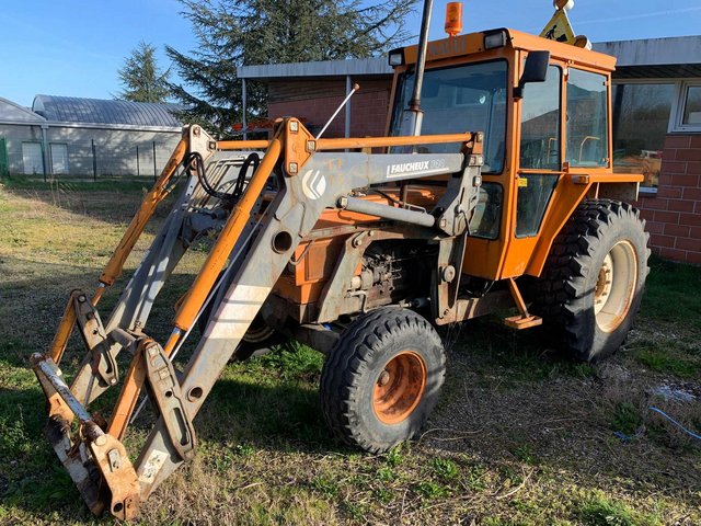

mon copain qui possède un 751-2 (orange 1 ere génération) à du 7,5x18 je crois à l'av aimerait mettre des roues plus large comme sur la photo, quelle et le dimension du pneu et de la jante 4 trous et ou la trouvée?

Le tracteur Renault 751 2 RM est avec des jantes avant 5.50x18 prévues pour pneumatiques 7.50-18 avec 4 trous pour fixation sur moyeu de roue.
La 2e photo représente un tracteur industriel avec essieu avant renforcé dont les jantes avant 6.50x16 prévues pour pneumatiques 9.00-16 sont avec 6 trous pour fixation sur moyeu de roue.
La seule possibilité pour le 751 serait de monter des pneumatiques 7.50-20 avec des jantes 5.50x20 mais gain faible.

Merci pour ces précisions donc autant le laisser comme ça.
