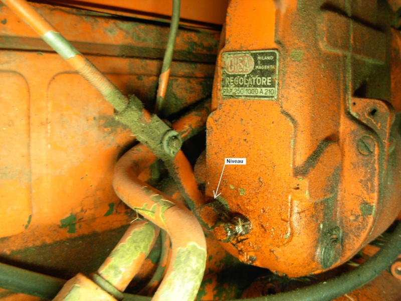

Re: Type de pompe d'alimentation et fuite d'huile sur pompe injection DISA sur 571-4
Il y a un bouchon de niveau.
Si l'huile ressort par le trop plein, c'est que le niveau et trop haut.
Sur la notice d'entretien du 571 à moteur 430
et en image
et en image
