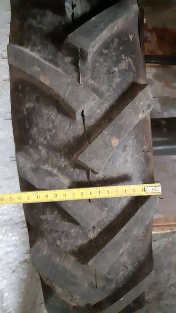

Puis je mettre des pneus 280/70r20 à la place de 7.50x20 sur mon 490 ? A l'ar j'ai des 14.9r28.
Pour le moment j'ai des BKT AS504 en 7.50x20 qui son moins large que les anciens 7.50x20 et je trouve que ces BKT ont les crampons plus fin et s'usent vite.

Par contre un truc me tracasse, le 7.50x20 en BKT as504 les sculptures font entre 16 et 17cm de large, alors que le 280x70R20 fait théoriquement 28cm de large cela fait beaucoup non ? Avant de les acheter je voudrais être sur.

Oui la gamme est différente avec largeur plus importante pour diminuer la pression au sol et pour un essieu moto-directeur cela peut réduire le rayon de braquage.
En fait le pneumatique 280/70R 20 a une grosseur de boudin de 268 mm chez Kleber.
