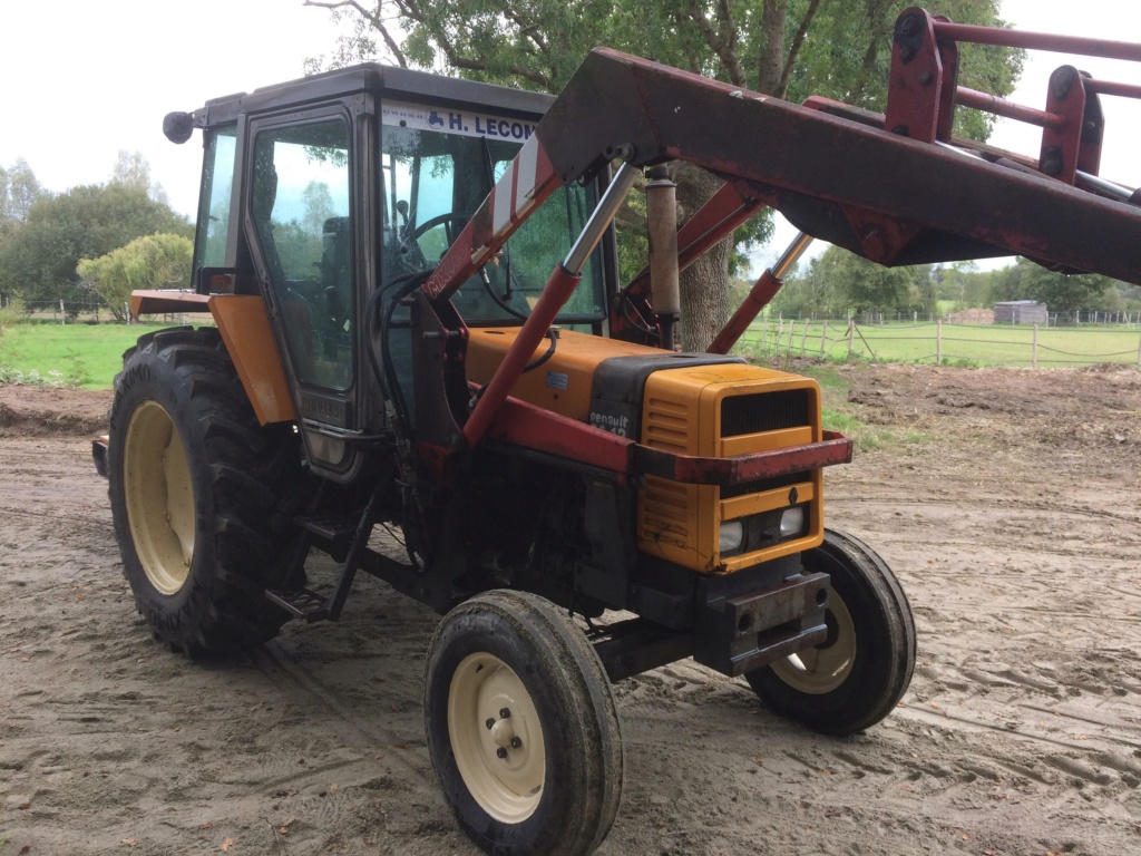

je possède un 681-2 RS et je souhaite l'atteler à un broyeur d'accotement gyrax de 800 kg équipé d'un Vérin amortisseur assisté par boule d'azote.
D'après mes recherches, le relevage peut supporter 2950 kg mais avec le déport, j'ai quelques craintes quand même !
Qu'en pensez-vous ?

il devrait lever ca sans soucis meme si le chargeur était demonté !

L'effort maxi de relevage au niveau des rotules d'attelage des bielles de traction de votre tracteur 681 S est de 3850 kg maxi et si besoin un second vérin additionnel peut être adapté. Donc pas de crainte à priori mais vous avez raison de poser la question car le déport est à prendre en compte.
