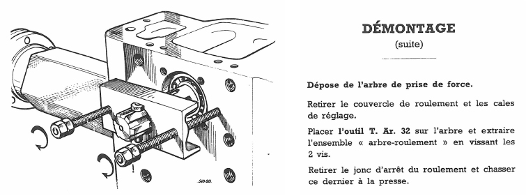

je vous fais parvenir 2 photos du capot je pense avoir perdu une piece qui viens se visser dessus si le cas ou la trouver quelle reference
par contre je n arrive pas a retirer le roulement a bille comment faire merci

en fait vous nous envoyez deux fois la même photo, pas très pro !
par ailleurs depuis le début vous nous parlez de problème sur un D22, seulement le N° de série donné (voir post de ce jour) fait apparaître qu'il s'agirait d'un Super 3 ?? C'est bien du même tracteur que vous parlez ??
Pour la pièce que vous cherchez on peut supposer qu'il s'agit de l'embout d'arbre de prise de force qui se visse sur la pièce montrée en photo, si c'est le cas la référence est
08 24 437 000, pour ce qui est de retirer le roulement une personne plus qualifiée que moi vous répondra, mais vu vos réflexion sur ce forum je doute que vous ayez une réponse, sans doute devriez-vous vous adresser à un Concessionnaire ! A moins que comme le dit Renault74 vous ayez vous-même la solution !
Mais si vous aviez le MR74 vous auriez cette image, à vous de fabriquer l'outil ou un semblable; je suppose que c'est ce que vous cherchez :
