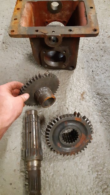

Avec le pont avant occasion j'ai aussi reçu le boîtier d'enclenchement de 4rm sous la boite, les pignons sont cassés c'est pour cela que l'ancien proprio à mis son 490 en 2rm, le pont avant est fonctionnel (au cas ou vu qu'on ne trouve plus de pièces) comment cette casse est elle possible ?

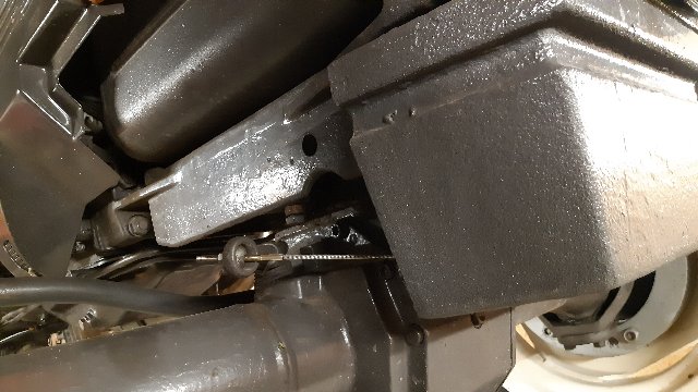

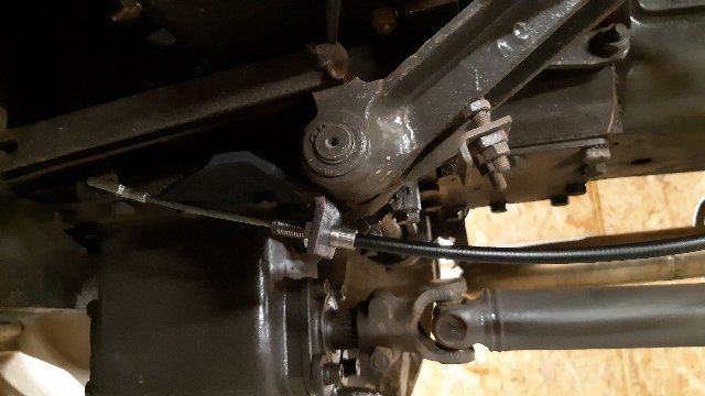

J'ai aussi changé le câble pour le crabotage du pont av que j'ai laissé faire sur mesure chez ce professionnel :

Ils ont tous cassée comme ça chez moi généralement la première fois un arbre de roue le droit généralement puis la deuxième fois le pignon de la prise de mouvement qui est juste pour un tracteur de cette puissance
Tu as remis en service le blocage du pont avant attention car en effort avec le pont arrière et avant crabotée ça pousse un 490 mais attention à force au dégât qui arrive souvent quand le tracteur ne peine pas

Merci pour ces précisions, pour le crabot avant il était fonctionnel mais le câble ne revenait plus car il était abîmé. Pour l'instant je n'en ai pas eu besoin mais j'aime quand c'est comme à l'origine.

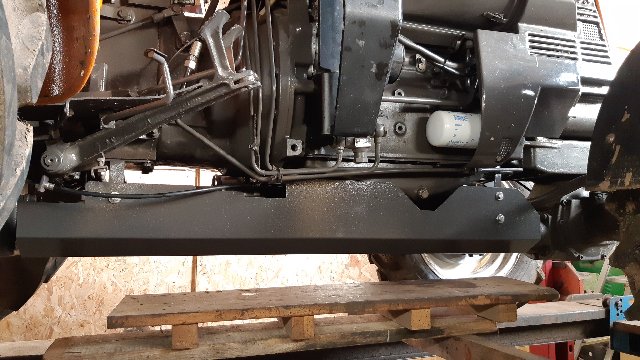

voila arbre du pont avant protégé par une tôle fabriquée maison vu que l'origine plus disponible :
