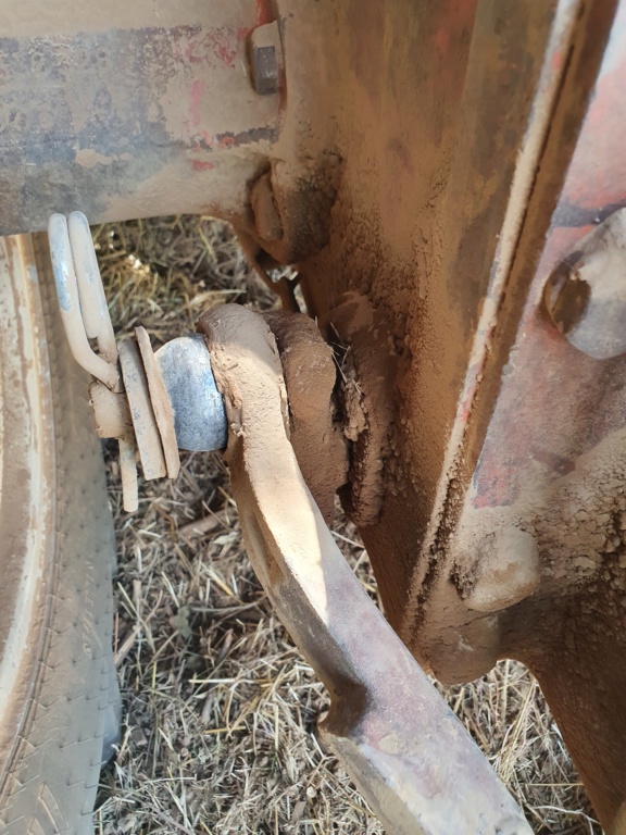

Bonjour, est ce que vous pourriez m'aider,
Je soumettrai faire les joint sur le tracteur qui fuit, quel matériel me faut il prévoir?
Combien de temps cela prends?
Auriez vous les références des joint à changer?
J'ai contacter un vendeur claas, le magasin me dis que c'est juste les membranes à changer et que c est facile, l'atelier lui me dit que c'est 6h de travail à 64 euros de l'heure.
Comme c'est pour un grand-père qui n'a pas les moyens, je voudrais lui faire la réparation, mais avant de m'aventurer la dedans j'essaye de regarder tout ce qu'il me faut.
Quel est la revu technique à prendre ou est ge que vous pouvez m'envoyer des photos?

Je suis incapable de me prononcer sur le montage qui existe sur votre tracteur car pour répondre avec précision il faut au préalable nous fournir le N° de série du tracteur mentionné sur la plaque losange d'identification du tracteur fixée sur la jupe de tableau de bord juste devant le levier de commande des vitesses (la photo de la plaque rectangulaire fournie concerne le moteur mais non le tracteur).

Me voilà bien surpris,
J'ai cherché cette plaque, elle a été enlevée. La plaque du tracteur avant elle a été peinte.
Le papi c'est offert ce tracteur pour ces 90 ans l année dernière, et je me demande s'il n y aurait pas comme un soucis.
Est ce qu'avec la carte grise vous pourriez le retrouver?
Ou est ce que ce numéro serait présent à un autre endroit?
Ou quel sont les photos que je pourrais faire pour vous aiguiller?

Un véhicule sur lequel la plaque d'identification a été supprimée cache un loup.
Si la carte grise correspond bien à ce tracteur alors ce tracteur type technique 7253 N° de série 5300022 a été fabriqué à l'usine Renault du Mans en octobre 1968. Il faudrait vérifier sur la face supérieure de masse avant du tracteur juste au dessus de la platine avec les 4 taraudages pour recevoir une chape de refoulement si le N° de série du tracteur qui est frappé à froid à cet endroit correspond bien au N° indiqué sur la carte grise.
Dans ce cas pour traiter la fuite au niveau de l'arbre de détection, il suffirait de remplacer les 2 joints toriques référence 0852190700 entre arbre de détection et palier et 2 joints toriques référence 0855140900 entre palier et carter de pont arrière. Je constate que les manetons de détection qui supportent les bielles de traction ne sont pas identiques à gauche et à droite ce qui indique déjà un mauvais bricolage.
L'ATR est en mesure de vous fournir toute la documentation relative à votre tracteur et en particulier le manuel de réparation MR 132 pour cette intervention ainsi que : notice d'utilisation et d'entretien indispensable à mon sens à tout utilisateur, manuels de réparation et manuel pièces de rechange destinés à l'origine aux réparateurs ... Pour commander il suffit d'adresser un mail à l'ATR en indiquant bien les coordonnées du tracteur, type technique et N° de série mentionnés sur la plaque losange d'identification du tracteur. Ainsi en fournissant les coordonnées de votre tracteur, vous serez assuré de recevoir la documentation correspondant exactement à votre tracteur. L’ATR est seule à vous garantir cette bonne fourniture de documentation qui tient compte des évolutions du produit en fonction du N° de série et des évolutions produit. Une réponse rapide vous sera faite sur les disponibilités et prix des documents. Coordonnées de l'ATR en page d'accueil du site de l'ATR.

Non, ces numéros sont des références de pièces brutes de fonderie, le N° de série est frappé à froid sur la face supérieure de masse avant et non sur la face frontale.
Si le tracteur a été repeint il est possible que ces N° de soient plus visibles et dans ce cas il faudra gratter pour les retrouver.
