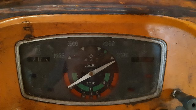

merci du retour, le compte tour ne fonctionne plus ni la jauge à carburant. Voici une photo :

Le combiné de tableau de bord de votre tracteur est identique sur les tracteurs Renault 80, 82, 86, 88, 89 référence 7701001473.
Le compte-tours horamètre de votre tracteur est identique sur les tracteurs Renault 80, 82, 86, 88, 89 référence 7701001474.

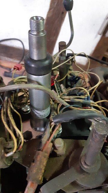

j'ai démonté le compte tour, le système magnétique qui entraîne l'aiguille ne fonctionne plus, l'aimant est un peu bouffé, je pense que le champ magnétique ne se fait plus.
Je vais voir si j'en trouve un ou peut-être avec 2 d'occas en refaire un .

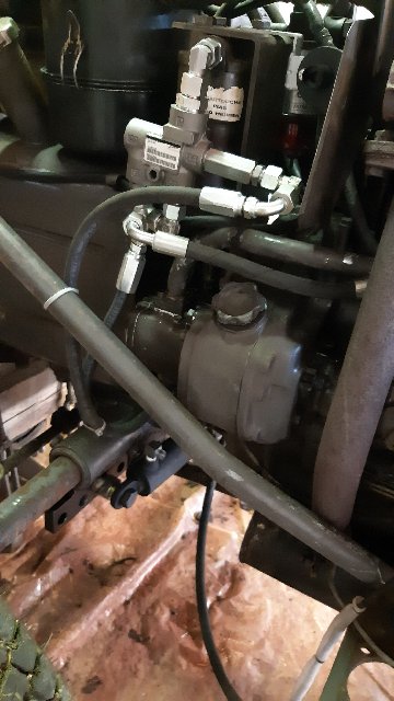

Pour la direction assistée de chez Hydrodis ( certe chère mais vu que mon boitier est à réparer) fonctionne à merveille.
Merci du tuyau la mienne à beaucoup de jeu, je vais faire de même.

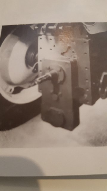

Sur mon Renault 50 j'ai le système pdf frontal d'epoque, mais j'ai l'impression que devant elle tourne à l'envers ? Donc si je mets une machine scie circulaire ou autre cela n'ira pas ? Il y a t il une solution ?
Merci amicalement
Merci amicalement
Yannes- Membre Actif
- Messages : 343
Re: Renault 50 s renseignements et besoin de vos compétences
Cette prise de force tourne dans le même sens que la prise de force arrière mais vu de l'avant au lieu de l'arrière on à effectivement l'impression que le sens est inversé.
Pour retrouver le sens de rotation souhaité sur l'outil avant à animer si besoin alors il faudra inverser le sens de montage du boitier de l'outil.

Autres questions :
si j'enlève le boitier pdf fixé sur l'ar qui entraîne la pdf av est ce que je vais retrouvé ma prise de force ar d'origine ou il y a t il une modif à faire?
Quel est le débit d'huile hydraulique sur le 50s ?
J'envisage peut-être etre de relier la pdf av à un boitier hydraulique comme celui ci comme ca on à le bon sens de rotation, vous en pensez quoi :
https://www.hydrodis.com/kits-hydrauliques/514-prise-de-force-hydraulique-540tr-min-de-8-a-19-cv.html#/363-puissancedebit-8_cv_30l_min/301-avec_flexibles-non
Merci bien amicalement
Autres questions :
- Messages : 343
Après dépose du boitier Deletombe vous retrouverez la prise de force d'origine du tracteur.
Le débit d'huile hydraulique de la pompe sur le Renault 50 S est de 30 l/mn avec pression maxi de 180 bars.
Je ne connais pas cette prise de force hydraulique je ne peux donc pas me prononcer mais des utilisateurs éventuels pourront vous vous faire part de leur expérience.

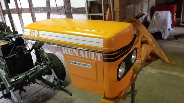

Excellent travail .Félicitations.

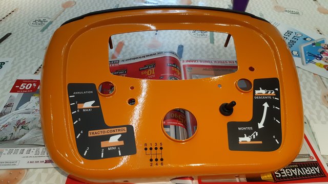

Merci André, encore le capot à poser, j'attends un compteur, le système hydraulique du relevage à brancher puis il devrait être opérationnel, j'ai trouvé une scie circulaire pour mettre à l'avant je l'ai modifié facilement pour la faire tourner dans l'autre sens car à l'avant la pdf tourne à gauche sur l'ar il y a le boitier deletombe.

Très belle remise en etat avec décalcomanie neuve parfait
Bravo
Bravo
