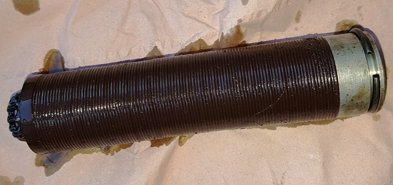

Que pensez vous de l'élément filtrant? a changer? je l'ai nettoyer au GO rapidement... je n'étais pas sur de moi.

Pardon la retouche des photos de l’élément filtrant n'était pas bonne, c'est plus clair ainsi.
ce que l'on retrouve dans le papier en frotant l'element filtrant...

L'élément filtrant principal hydraulique me semble en bon état et donc peut être conservé après un bon nettoyage et brossage avec un pinceau dans du GO propre de la partie extérieure du filtre. Eviter son démontage car les rondelles d'extrémité ont une position et un sens de montage bien précis. Ne pas omettre de nettoyer la crépine hydraulique sous le siège conducteur.

Pour les gaines de relevage et tractocontrol la partie arrière j'ai utilisé une pipette longue pour injecter dans la gaine sans démonter la jupe du tracteur. je démonterai l'avant.
Celle du tractocontrol s'est dégrippé de suite, l'autre pas un poil...
